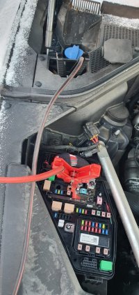

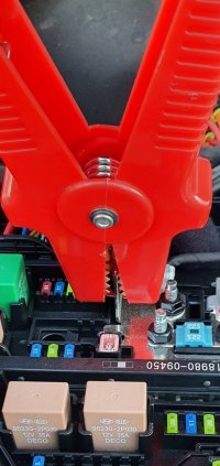

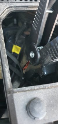

Зачем лезть в багажник!? Аккум можно зарядить под капотом.
    159 KB · Просмотры: 101
    107.8 KB · Просмотры: 93
    84.6 KB · Просмотры: 92
Не рекомендуется заряжать на морозе АКБ, так сказали специалисты из сервиса, в тепле в гараже показалось что он быстрее зарядится

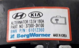

Мужики, у гв80 генератор на 185 ампер. Не занимайтесь ерундой.
Для несведущих, что что значит?
Это значит, что мощность у него больше двух киловатт. Выключение колонок и подобных свистоперделок в салоне (и тем более печки, которая вообще от ДВС тепло получает) на зарядку не влияет совсем никак.
