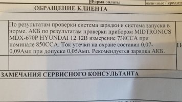

Привет.
Был сервисе (МСК, Рольф на Алтушке), нормальный чел попался.
Диагностика аккумулятора такая, что был заряжен на 65-70% (вероятно ранее его высадили, покупал машину БУ из Кореи).
В графику видно (там последние 30 дней, я даты подписал), что с 26.12 по 08.01.24 он терял заряд, я в это время уезжал и машина стояла в морозы на улице. Далее завёл с бустера и катался на ней часов 5, уровень заряда АКМ поднялся до 70%.
Утечек не нашли, типа чуть выше нормы (0,05), у меня 0,07-0,09, но говорит автопороги, музыка, доводчики и т.д. могут чуть подсасывать, и это тоже нормально.
Дозарядил АКМ за 2 часа у них же.
Дальше посмотрю как в морозы будет работать, думаю бустер прикупить все равно.
А и ещё, сказал, что у Genesis стоит крутой генератор, типа, он дозаряжает аккумулятор (и чем больше его грузить призаведенной машине, даже на холостые, тем лучше) думаю правда, т.к. в графике видно что заряд АКМ около 70% стал после того как покатался и постоял на холостых.
А АКМ родной говорит тоже ТОП, не должен умирать быстро, не было таких обращений, а работает он у них 10 лет..
Как-то, так, тачка классная, кайф).
Дагностика 6,5К, дозарядка 3,5К
Привет.
