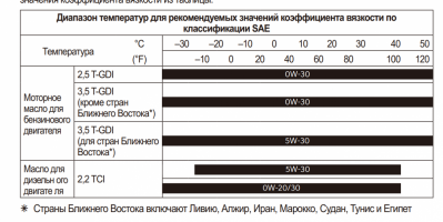

Масло говорят льют 0w20 или 5w30 =/ а по мануалу 0w30 надо. Или ту разница не столь критична?
вот допуски по маслу из руководства
    377.8 KB · Просмотры: 60
