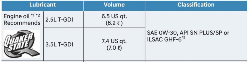

Andy3d
31 Май 2021
218
Самовывоз
Напишите письмо в Genesis, что они в своих мануалах советуют не правильное масло Shell Helix )
Серьёзно? И в каком же интересно мануале, дженезис советует shell helix с обычным SN?
В Российском? Нет.
Может быть в Пиндосии? У Вас же машина оттуда.. И снова нет. Там тонко рекомендуют Quaker state))) И там тоже чётко написано что не ниже SN Plus.
Так что наверное Вам стоит сначала читать инструкцию ВНИМАТЕЛЬНО, ну а потом уже советы раздавать.

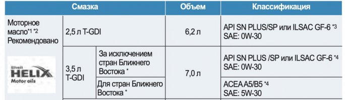

В обоих мануалах указано API SP или хотя бы API SN Plus. Здесь все зачем-то активно рекомендуют в лучшем случае API SN. Или не хотят вникать в спецификации моторных масел и выбирают бренд покруче?
Никто не спорит, что API SP и SN PLUS лучше. Но если вы смотрели внимательно, на вашем же скриншоте указано "моторное масло рекомендовано Shell Helix Motor Oils"
А теперь найдите 5W30 Shell Helix в допусках API SP и SN PLUS.
Только не 5W30, а 0W30, а в остальном вы правы. Такого масла нет. Более того, если зайти на сайты shell.com или quakerstate.com, то в разделе подбор масла по автомобилю, при выборе наших машин, никакое масло не будет предложено. Если очень хочется именно shell, то можно смотреть ТАКОЕ. Там указано, что в некоторых моментах оно "Up to 4x better than API SN specification". Никому не навязываю своего мнения, но после изучения разницы в спецификациях SN, SN+, SP и поиска "0W30 API SP" остановился на таком МАСЛЕ. Предполагаю, что любой вариант 0W30 API SP подойдет нашим машинам, главное чтобы содержимое канистры соответствовало ее этикетке))
