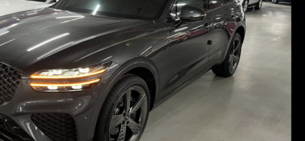

Всем привет.
После покупки авто в декабре 22, катался на родных дисках 21’. Через неделю в МСК сразу же задеваю об бордюр. Добротные бордюры поставили. :) Начинаю поиски дисков на зиму. Думаю сейчас быстренько куплю и поставлю, а тот который задел отдам на ремонт ребятам. Но не тут то было. Поиски затянулись. Через три дня все таки нашел. Обратится а Автомоду в НиНо и говорю мне нужны такие то такие. Сказали посмотрят и нашли мне вариант еще лучше подходящий мне. Заказали с Владика, шли 3 недели (загрузка транспортной была большая). Приехали, примерил (установили кольца зацентровать и болты другие), перекинули резину и отвез диск родной на ремонт.
На момент заказа было 4 комплекта на сайте производителя. Сейчас все раскуплено и с сайта убрали официального.
Также есть страница у них в контакте. Страница на главной странице сайта сакура.
Если кому интересно и есть необходимость в дисках, я думаю можно и напрямую позвонить и спросить подходящее по параметрам.
При примерки посмотрел, до суппорта 7 мм примерно. Сели идеально.
Докупил заглушки на болты. На след сезон сделаю на заглушки ступицы эмблемы Genesis.
Датчики установил 52933D4100. Прописались быстро. Через 10 минут после начала движения.
Фото вложил модификации дисков и как реально смотрится.
Теперь всегда есть запаска на дальняк, летом - зимняя, зимой - летняя :):):).
