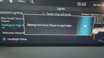

Всем привет. Не включается умный дальний. Думал причина в грязи, но после мойки проблема не ушла. При выборе скорости при которой включается опция, выдает ошибку типа try again later. Фото прикладываю. Остальные системы, типа контроля полосы, работают корректно.
П.с. авто 2022 год, кореец, 3 литра, дизель.
Дополню свой же пост. Поставил последнюю версию ОС на ГУ. Надеялся проблема уйдет. Не ушла.
Добрый день! тоже скорее 2,5 бензин. но у меня работает. А у вас у машины удара вперед не было? может какой-то блок управления задело или фишка вылетела
Нет, никаких ударов и повреждений. Сегодня заеду, подключим сканер, посмотрим, может ошибки какие есть и проверим подключения. Я правильно понял, что у вас такая же проблема?
нет, я ещё загород не выезжал ночью на машине) на новогодние праздники попробую дальний свет
Попробуйте загородом в полной темноте, у меня из за засветки в городе тоже не всегда включается, за городом если до ночи стояла, тоже сразу не заработает возможно конденсат на датчиках, как прогреваться всё работает но приходиться несколько раз включать то дальний то автомат. Посмотрите на приборке что горит зелёное и auto написано. Я вроде с 20км поставил включение.
