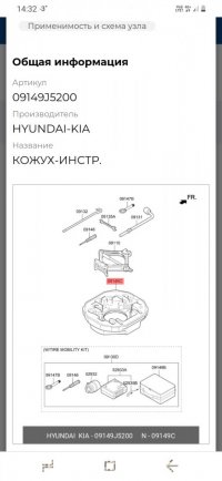

Купил оригинальный инструмент

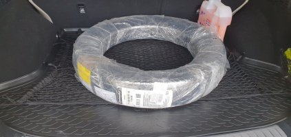

Так пришлось подмять обшивку пола я так и не понял?
На фотках чётко видно, что колесо заходит по верх прямоугольного выступа в левой части. Он не даст колесу штатного размера нормально лечь в нишу
Напишу свой опыт. Почитав форум, было принято решение купить диск от к900 и резину на авито от МL 155/80 r19.
В итоге у диска на К900 есть два номера, 529103N800 и 529103N800, цена на них разная, дешевле второй, по отличиям никто ничего так мне и не сказал в магазине. В итоге я заказал диск с вторым номером, который дешевле, приехал в магаз, при них накинул на перед, прокрутил колесо, ничего не задевает, его и купил за 10 тыс. Далее нашел докатку от ML за 10 тыс с размером резины как у ориг на бенз genesis155/80 R19. Резину накинул на свой диск и при укладке ожидаемо она не входила из за выпуклости поддона слева. Но я был готов к этому, поэтому взял буксировочный крюк, который шел в комплекте, подолбил немного по этой выпирающей части, она стала мягче и запаска вошла как родная. Осталось докупить домкрат, ключ и болты, так как родные идут конусные а для докатки нужны плоские.
а где брали оригинальный комплект если не секрет?
Что-то везде только отдельно поддон, домкрат и т.д. На круг выходит дороже колеса :)
Добрый день. Заказывал на baza.drom.ru. Посмотрите по параметрам "Компактная запасная шина T155/80R19".

1. Ниша не много меньше из-за слегка другой формы выступа в левой части. Причём в чем цель такой формы выступа мне совершенно не понятно, т.к. под выступом нет совершенно ничего. Я просто подмял край выступа и колесо влезло.
P. S. Предполагаю, что выступ нужен для размещения бака под ad blueилм что то связанное с ним. Но у меня машина для России, ad blue у меня нет и под выступом пусто.
2. Из-за другой формы бокса для шторки положить колесо нормально не выйдет. Оно будет мешать складыванию сидений.
У бокса, расчитанного под колесо есть выемка глубиной 8 см со стороны колеса. Она и позволяет отодвинуть колесо подальше от сидений и положить сверху крышку и обеспечить беспрепятственное складывание сидений.
Сам бокс, к слову, в продаже не найти даже у дилеров. Мне повезло, я нашёл на разборе.
