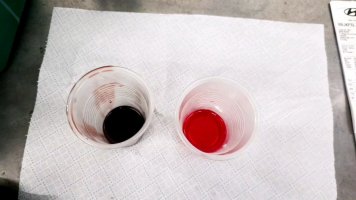

Частично поменял масло на ТО60. В Борисхоф за 27т.
Было вот так:

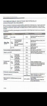

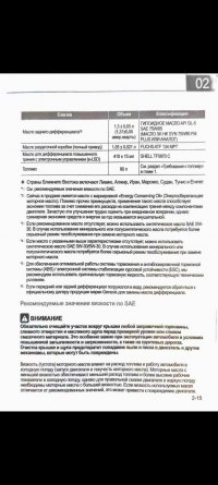

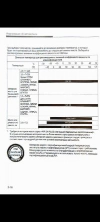

А можно подробнее что за масло hk и где брали, может есть артикул какой ?
Да и с fuchs если поможете по артикулу буду премного благодарен
в книжке все номенклатуры масел указаны. hk это аббревиатура Hyundai-KIA
Если брать масло акпп то это оригинал в синих канистрах, т.е. не аналоги, а именно Hyundai-Kia.
Что касается Fuchs, то это TCF1 вместо 134 - 134 найти малореально. А TCF1 его полный аналог. А в мосты Fuchs 75W-85 sintopoid FE.
Как-то так.
