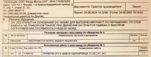

Наконец-то дилер устранил неисправность, возникшую больше месяца назад с электромотором муфты заднего редуктора. Правда, я так до конца и не понял, что же все-таки заменили. В расходных материалах значится электромотор, поставки которого ожидали целый месяц (говорили про 45 рабочих дней). Слава богу, пришел чуть раньше. В выполненных работах числится замена гидропривода, а никакого электромотора нет. А/м принимал не я (нахожусь в отпуске), так что этот вопрос так и остался до конца невыясненным. После получения а/м из сервиса проехали на нем около 30 км, ошибка больше не возникала. Буду считать вопрос закрытым. Деньги за диагностику (10 т. руб.), которые списали со счета, пока не вернули. Хотя, по словам ст. менеджера, говорившего, что если неисправность будет признана гарантийным случаем, то диагностика будет выполнена бесплатно.
