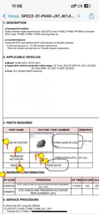

Что за ошибка? Светится оранжевым проверка повышенного внутр. сопротивления секунд 10 и исчезает. В день может раз несколько вылезти, в мануале ничего не нашел. Кто что может подсказать?

"Check Limited Slip Differential»
(Проверка повышенного внутрен. сопротевления)
Если дифференциал с ограниченным проскальзыванием с электронным управлением не работает надлежащим образом, на ЖК-дисплей приборной панели выводится предупреждающее сообщение. В таком случае рекомендуется как можно скорее обратиться к официальному дилеру продукции марки Genesis для проверки системы."
> Спасибо, к официалам обратился, но т.к. машина привезена по параллельному импорту в гарантии отказывают, озвучивают, что не работает (барахлит) моторчик полного привода (478924j000), заказал жду!
Вот только по эксплуатации заверили, что ничего страшного могу пока ездить так ( т.е. с периодически выскакивающей ошибкой).
Только вот я сомневаюсь, стоит ли эксплуатировать ТС?!
> Ездить можно, просто получается что моторчик не вкл полный привод.
Не очень понятно про полный привод: загорается на малой скорости, на асфальте. Причин подключать полный привод не вижу. Пока непонятно. У меня тоже машина из параллельной истории, да и дилер ближайший в 200км...

Сгорел моторчик , который отвечает за полный привод . Поменяют мне по гарантии . Ждать от 1,5 недели до 1,5 мес
Добрый день! Моторчик который стоит на заднем редукторе? Если есть возможность, напишите пожалуйста каталожный номер (возможно этот 47892-4J000). Спасибо!
У меня такая же история. Делали диагностику, сказали под замену. Номер детали 47892-4j000.

Это моторчик в заднем дифференциале с блокировкой. В заднеприводных версиях такой тоже может быть.
