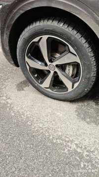

В общем купил 20-е диски и поставил резину 235/55/20 зима. Размер отлично встал, ничего нигде не цепляет. Машина стала выше, чем на родных 21 дисках, результатом доволен
Купил на зиму диски: Replica Replay GS39 7,5x19 PCD:5x114,3 ET:39 DIA:67.1 (в комплекте дженезис-колпачки, комплект болтов).
Вроде хорошо смотрятся))
