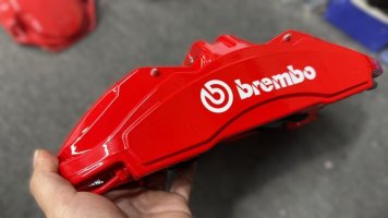

Так же заказали 6 поршневую систему Brembo и диск 405мм позже напишем, что получилось.
Поможем вам модернизировать вашу штатную тормозную систему от замены диска до полноценной системы, есть вопросы пишите
