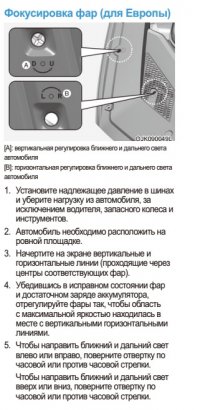

Уже не раз встречались темы что ближний свет фар GV80 светит прям «под нос» около 20—30 метров, что на трассе создаёт некоторый дискомфорт и в конечном итоге точно не повышает безопасность!
После покупки авто, могу только подтвердить отзывы коллег, по качеству освещения, в связи с чем решил попробовать настроить фары а точнее приподнять световой пучок, для чего когда стемнело выставил автомобиль на равную площадку перед стеной.
Забегая вперёд, скажу что ничего не вышло, подробнее ниже:
Пробовал поднять регулировочными винтами ( винты крутил соответствующие согласно маркировки-отвечающие за поднятие/опускание светового пучка) фары на своём GV80, как не крутил ничего не менялось- сам винт крутится но постоянно раздаётся характерный щелчок как будто что-то проскакивает внутри (крутил в обе стороны и на обоих фарах) и уровень света совсем не менялся?!
Может из-за того что фары у меня с опцией «аддаптивные» они не регулируются на GV80, зачем тогда винты....вообщем не понятно?!
Кто знает в чем может быть дело и как самому можно настроить фары?

На прошлой соренте была аналогичная проблема, фары тоже сами умели выравниваться. Но винты помогли, помню что крутить там надо было много, не пару оборотов, а десятки чтоб чуть-чуть поднять/опустить. В итоге взял маленький шуруповерт и быстро настроил. Но щелчков вроде не было никаких. На GV80 тоже руки чешутся подстроить, но пока не брался. Особенно напрягает неподсвеченное пятно между ближним и дальним светом. Чуть приподнять ближний - былоб отлично.
Адаптивные, это которые отключают часть светового пучка, когда встречный транспорт?
Или просто с автоматической регулировкой уровня в зависимости от загрузки машины?
Если второе, то точно регулируются винтами.

У меня была такая проблема (тоже адаптивные фары, которые пучок света вырезают), заезжал к дилеру, приподняли, теперь светят на ближнем далеко. Диллер сказал, что нужно еще компьютер подключать и фиксировать через компьютер поднятие фар, что просто покрутить винты это недостаточно. Правду он сказал или нет, не знаю.

Понял, спасибо. Запишусь к дилеру тогда.
