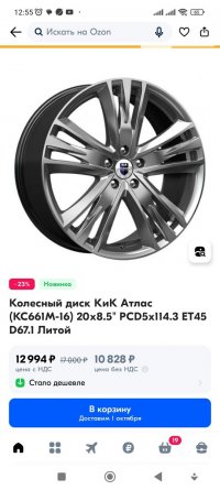

Купил на зиму диски КиК (K&K) Атлас (КС661М-16) 20x8.5" PCD5x114.3 ET45 D67.1. Фото прилагаю. Прочитав тут истории, что диски стоит брать только с примеркой, задал вопрос продавцу, убедил, что именно эти подойдут на GV80. По всем указанным параметрам совпадает, но даст ли большой суппорт установить диск? Может брал кто такие диски, подскажите, болты от штатных 22'дисков подойдут? У меня ещё нет авто, только колеса, машина в пути и по всей видимости, встречать её придётся ехать с комплектом зимних колёс. Помогите разобраться в данном вопросе 🙏

У меня такие диски, только с чёрным, подошли отлично. Болты под конус нужно докупить, родные под сферу, не подойдут

Спасибо Вам, добрый человек! Даже не представляете, как Вы мне помогли!!! По размерам болтов запутался немного на профильной ветке. Попробую еще подробно изучить данный вопрос. Вчера собрали колеса на зиму. Диски с резиной смотрятся просто супер! Машину украсят, однозначно!!!

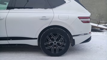

Вот так они смотрятся на машине:
