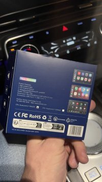

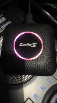

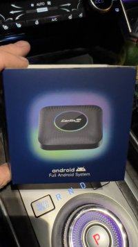

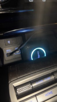

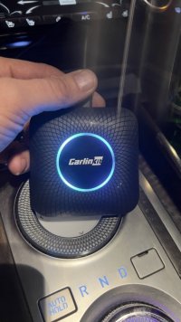

Всем привет, навеяло тут обновлением прошивки и воздушным CarPlayем, приколами с задержкой звука и прочими усечениями нормальных пацанских незаконных хотелок, как типа смотреть видюхи на ходу , что строго запрещено всякими гомофобами - заводами производителями. Потыкал я шедевр цифровизации CarPlay без шнура , со своего айфона и понял что хочу смотреть Rutube прям с монитора своего GV80. Вместе с искусственным интеллектом из браузера , мы перерыли весь инет с 1991 года и , поняли что лучше , чем заехать к черным трасплантолагам в районе мкада , отдать им свою дитятку, чтоб они своими грязными руками отковыряли панель, поперемешали все провода и воткнули туда инородное тело на андроидной прошивке , которое то звук, то видео с камеры, и даже яндексовские подсказки подключили в рандомном порядке - ничего человечество не придумало к первой четверти 21 века.
Но! Пораскинув мозгами в следующей логике: в Генезисе стоит андроид, он подключался через шнур к телефону, на котором стоит андроид и не дает смотреть видео на ходу. Значит если вместо телефона подключить другую хрень и дать этой хрени интренет , то она , может делать вид что она телефон, но при этом не запрещает смотреть видео на ходу. Логично. Дальше лезем на Ozon , и говорим есть ли такая хрень в продаже? Ozonу пофиг, он банчит всем. представляю вашему вниманию !!!! Короче, втыкаете в разъём CarPlay , отвечаете да, да, да на все вопросы, пока не купили симку, просто с айфона раздаете интернет и у вас и YouTube, и рутуб, и даже просто браузер Хром с онлифансом без задержки звука и тромбозов ибашит прямо на ходу на скорости 200 ну или скока там кто гоняет.
Пользуйтесь, не благодарите.

Можно ссылку или какая модель данного девайса?
Спасибо
очень неоднозначный девайс, на мой взгляд.
конкретно этой моделью не пользовался, но было нечто похожее
да, можно ставить приложения, но.... чтобы смотреть фильмы нужно либо закачать их на девайс, либо через инет (который есть не везде)
ну а главное - навигация там сильно уступает по удобству:
1) сам включается некоторое время (допустим, секунд 10-15) и потом нужно еще адрес натыкать на экране. и после каждого запуска двигателя (например, на заправке если заглушить двигатель)
2) качество приема gps лично у меня было просто ужасным, так что пользоваться им все равно не получилось
вот и выходит - в чем-то выиграл, в чем-то проиграл. и тут вопрос приоритетов
хотя может это новое поколение девайсов, более удачное

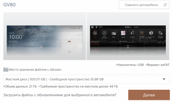

Интересный момент вчера во время загрузки Обновление Навигатора от 17 Января 2025 заметил:
- Ранее требовалась флешка на 32Гб, а теперь потребовал не менее 64Гб флешку и свободного пространства на жестком диске 45Гб!!
Хотя ранее сам пакет прошивки как был ок.20-21Гб, так и сейчас он такого же размера.
- И еще... на моем Макбуке свободного места на диске более чем достаточно для скачки пакета прошивки, но Updater упорно заявлял, что требуется не менее 45Гб, а у меня якобы доступно всего 20-35Гб! (постоянно менялось) :rolleyes:
Неск часов мучался - освобождал диск, но и даже при 100Гб свободного пространства так и не дал скачать... ругался на недостаток места. :mad:
Переустановил Апдейтер на Макбуке - не помогло!
Пришлось ставить Updater на Виндоус ноут - там пакет апдейта шустро скачался жесткий диск, но при этом на флешку (64Гб) сам не скопировался - Апдейтер завис на 80% процесса.:mad:
Остановил процесс и руками записал Пакет на флешку размером 32Гб! Сегодня апдейт чудесно установился в авто.
Вопрос: это глюки Апдейтера такие?
У кого-то были похожие проблемы с местом на диске и размером флешки?
Версия прошивки: JX1.RUS.P6.001.008.240722

На windows на 32gb записалось сразу без проблем, флешку форматировали?
