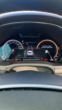

Добрый день, владею gv 80, 21 года пригнан с Кореи пробег на данный момент 75000 оригинальный, случилась такая проблема в начале то появлялась и пропадала ошибка на малое количество тормозной жидкости( жидкость в норме) , колодки еще 50%, через месяц примерно вылезла герлянда после буранов, думал что то замерзло надо просто отогреть, после пары ночей в теплом боксе ничего не поменялось, был у диагноста все ошибки показывали и не сбрасывались, решил поменять колодки так как предположили что есть ресурс по пробегу в Км а не по износу, не помогло, сразу же после замены полезли к бачку с тормозной жидкостью так как с самого начала пару раз вылазила только ошибка по ней, прикосновением руки к фишке сразу же все ошибки пропали! Выяснилось что фишка просто окислилась изнутри, пару брызгов вд 40 и все! Может кому будет полезна эта информация, не знаю может уже здесь за это писали, но я вроде не нашел. Всем не гвоздя, не жезла!
