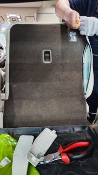

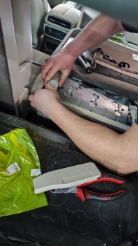

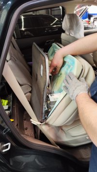

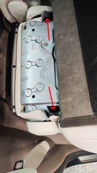

Заменил по гарантии этот балансир. Краткий фотоотчёт:
PS: Новый балансир имеет уже другую конструкцию.
Спасибо за фотоотчёт, очень помог, менее часа и проблема устранена
