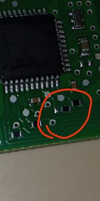

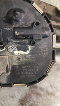

Всем доброго времени суток, в этом году меня настигла данная проблема.
Хронология событий:
Неделя дождей.
Утро, машина на парковке, дворники сами стоят в сервисном режиме, на переключение из салона не откликаются, опустил вниз руками, поехал на работу. По пути вдруг заработали.
Вечер, вышел с работы, отклика на включение из салона нет, проверил предохранители, все норм, записался в хюндай на сервис на следующий день, поехал домой. Поставил на стоянку, закрыл с ручки, пошёл в магаз, отсутствовал 5 минут, вспомнил что ключи от квартиры в подлокотнике, пошёл до авто.
Картина меня не порадовала, дворники в сервисном, из под жабо дым(
Скинул клемму, открыл капот, огня нет, постоял рядом минут 5, убедился что дыма нет, закрыл с ключами пошёл домой мониторить форумы, наткнулся на данную ветку, стал надеяться что не мой случай .
Утром снял предохранители все что касалось дворников, поехал в сервис, там моторчик приговорили, сгорела плата (точнее как потом оказалось силовые ключи, чип не пострадал). Советовали искать на разборках, так как у них он стоит 45тр и ждать 2 месяца. Поиски в интернете не привели вообще ни к чему, только в мск в наличии пара штук, ценник от 80 до 100 тр.

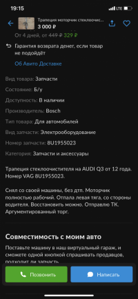

На разборках их сметают сразу, а те что есть на ибее в РФ не поставляются из за политической ситуации видимо… с друзьями стали искать что то похожее, как на фото в комментарии выше, в итоге это оказался Бошевский мотор от Audi q3 после 2012 года выпуска, на разборе их тьма. Купил в своём городе на авито за 3000, перепаяли чип и все заработало, я спасён)) были правда проблемы с пайкой, отдал, как оказалось, кривым мастерам, которые все это сделали из рук вон плохо, из за этого первая попытка не увенчалась успехом, пришлось потом 2 мотора отправлять до друга, хорошего мастера в Анапу, который за них все переделал и задумка сработала)) моторчик установили буквально сегодня, спешу поделиться, вдруг кто то, как я, попал в эту неприятную ситуацию. Машина оч нравится, бед не знал до этого момента) Genesis g80 2017 245 сил, фото прилагаю в хронологическом порядке ( где красным обведено, там мне показывали косяк при первой пересадке чипа)

BurnDown,
Обработайте плату уретановым лаком в два слоя и сделайте сливные отверстия в пластиковой крышке, чтоб если что по валу затечёт, могло вытечь.
Хорошо родной чипец не взорвали при отпаивании и ноги ему не оторвали. Так что ещё повезло. Снимать чипы надо нежно, со сплавом Розе, чтоб не перегреть. А то отсыревший он может просто вздуться и лопнуть при отпаивании. "Эффект поп-корна" называется.

Добрый день. Обведены именно те чипы, которые нужно перепаять?
