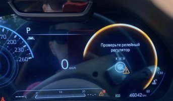

1. 3-4 недели назад при включении авто днем в ясную погоду все дисплеи оказались в ночном режиме (оказалось, вся машина перешла в ночной режим освещения) + не было реакции на обмыв ветрового стекла (дворники не работали). При считывании OBD показал ошибки LIN-шины датчика дождя и освещенности. Пока доехал до сервиса (через день) ошибка ушла.
2. Через неделю вышло сообщение на приборке "Проверьте релейный регулятор", кроме того отвалился датчик внешней температуры (показания на приборке были как "---"). Скинул клеммы аккумулятора на 15 минут. Сообщение о проверке релейного регулятора осталась, а вот температура перешла в показание -40 градусов (реально +26), а при считывании через OBD оказалось что показания температуры скачет от -38 до +24 по несколько раз в секунду.

Остались вопросы:
1. Что такое P/SEAT PASS 2 (понятно что это кресло пассажира, но что значит "P/" )
2. Как проверить INVERTER (как я понимаю, именно где-то у него есть "Релейный регулятор" о котором на первом фото речь)
3. Data Link Connector что это и где это?
При этом машина спокойно едет, на газ реагирует ровно, ускорение без "тупняков".

Остались вопросы:
