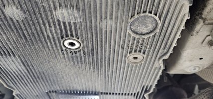

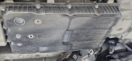

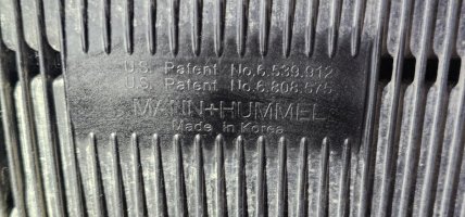

У меня стоит такой, фотки отправил в genesis part (не реклама, у них беру расходники на ТО), сказали есть в наличии. Заказал с доставкой (еще накидал фильтра, и передние диски).
Двиг 2.5 бенз, 304 л.с.
Сейчас пробег приближается к 80 т.км, планирую тоже поменять масло в коробке. Брал с рук при пробеге 26т.км, по России на момент покупки машина 4т.км накатала и соответсвенно тогда еще не стоял вопрос замены масла в АКПП.
Решил для себя, раз фильтр идёт с поддоном, то и менять все вместе.
По раздатке, редукторам - будем смотреть по факту, открутим, посмотрим состояние. Если будет не айс, будем и в них менять
Мне поменяли масло в переднем и заднем дифференциале (febi), общий объем 2 литра. А в раздатку не повезли - замена только со съемом. Коробка на очереди
