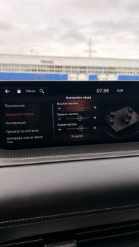

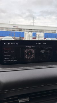

Добрый день всем, владею GV 80 бензин, в машине стоит обычная акустика не лексикон, и вот что я заметил покатавшись на заднем сиденье. Весь звук только спереди , в колонках задних дверей почти тишина еле слышно. В меню настроек не нашел регулировку по распределению звука между фронтом и тылом. Подскажите может кто победил эту проблему как заставить задние колонки петь в одной громкости с передними ???

Нет никакой проблемы, в настройках регулируется положение.
Подскажите где не нашел я в настройках

Так вот на 1 фото положения, задано всё верно, равномерное распределение, может проблема в самих колонках?
Все разобрался спасибо за подсказки, при настройки режима распределения звука необходимо нажать на центр после чего перемещать крутилку в нужном направлении и звук будет перераспределяться на необходимые колонки. Просто в режиме сенсора на дисплее такой функции нет только через регулятор
