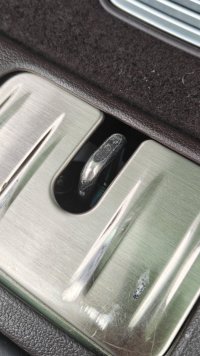

добрый день , появился непонятный стук в багажнике, попробовал снять обшивку двери, все равно стучит. похоже на стойку (амортизатор) багажника. кто нибудь сталкивался с этим?

Это может быть элементарно выработка на крючке багажника. Не факт, конечно, но на другом авто такое случилось, на Тойоте. Попробуйте ради эксперимента один-два мотка синей изоленты (не синяя, понятное дело не поможет)))) вокруг крюка обмотать и поездить
опустил, все равно стук есть, звук не поменялся

Владимир добрый день, намотал изоленту, правда черную)) и все прошло))
теперь регулировать крюк или менять?

Добрый день! Если честно не знаю, логичнее наверное менять, хотя может быть можно и регулировать. Я так с изолентой 2 года проездил.)))
