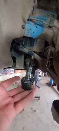

Здравствуйте !Подскажите пожалуйста у меня шум, шелест с перейди где рулевая рейка ощущается как будто закусывает руль при поворотах, руль бывает рывками не хочет возвращаться. Снимали рейку, отправляли на дефектовку, сказали все ок. Иногда звук появляется при парковке, когда руль приходится полностью выкручивать.
Нашли проблему , загнут рулевой наконечник с лев стороны
    79.7 KB · Просмотры: 21
