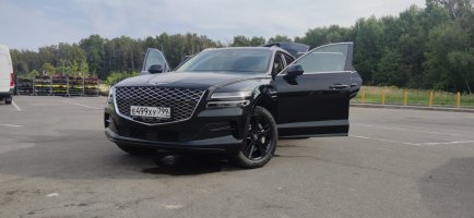

А кто делал антихром, красили только решетку? Говорят что снизу на дверях вставки тоже красить, тк они на скотче стоят впритык с кузовом, со временем могут «выдавиться».
vice2k
21 Сен 2021
39
г. Москва
Красил не только решетку, вставки на дверях тоже. На фотках все видно .

отлично! вот так я тоже хочу сделать! единственное решетку думаю тоже в черный!
