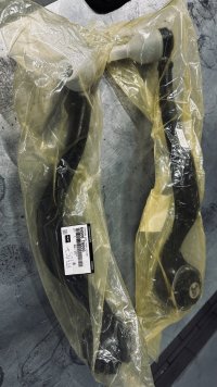

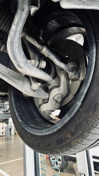

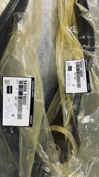

Что то стучит с лева в передней части подвески на мелких кочках или лежачем полицейском ,думали стабилизатор но нет потом колодки тоже нет, но нажимая на тормоз не стучит! Что это может быть?
Рычаг. Спереди поперечно нижний
Аналогичная проблема была с G70 и там после долгих мытарств нашли проблему в аммортизоторе, в нем не было давления. В итоге закачали туда газ и все нормализовалось.

У меня тоже стучат эти кривые рычаги на мелких неровностях
