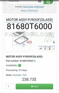

P.S. обязательно должен соответствовать номер двигателя с установленным, в противном случае ничего работать не будет, номер оригинальной запчасти на американском сайте прилагаю.

Добрый день. Возможно вы ищите этот блок управления . Цена -30 000₽
