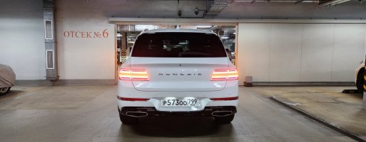

Коллеги, кто нибудь регулировал зазоры крышки багажника? Как это можно сделать самому?
У меня с новья есть небольшой перекос по заднему правому фонарю (см. вложение), так-же замечал данную особенность на некоторых других GV80, даже на видеообзоре автомобиля увидел данный момент (2е фото принт скрин данного видео).

Было такое. Обращался по гарантии. Сделать отказались с мотивацией "зазоры идут такими с завода, компания не признает это дефектом".
В Авилон Genesis проблему устранили за 15 тысяч рублей, разбирали пол-багажника и отделки крыши, работы на день. Если думаете, что стоит того - можете обратиться к ним.
Многие пишут, что снизу крышки багажника есть резиновые крутилки и якобы ими можно подрегулировать зазоры фар - это не работает))
Кидаю фото было-стало.

Понял, спасибо за развёрнутый ответ.
Да, я тоже пробовал регулировать резинками в нижней части крышки багажника-результата нет-они установлены не в том направлении.
