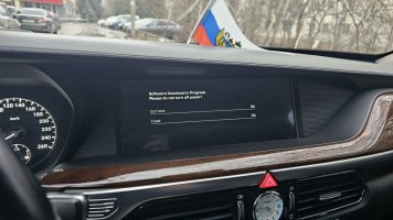

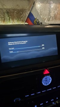

Добрый день. Вчера при попытке обновления на последнюю прошивку ( все сделал с флешкой хорошо, скачалась прошивка, сама закинулась на флешку, и авто сразу увидела обновление), но при обновлении произошла ошибка и теперь экран висит просто на обновлении и не тухнет даже когда глушишь машину, высаживая акум. Кто-то сталкивался с такой проблемой? Может как то можно сбросить до завода?) Например) или что посоветуете?)

Попробовать скинуть клемму с АКБ, на несколько минут. Возможно сбросится....
