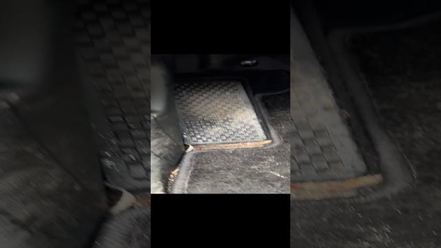

После сильного ливня оказалось что в салоне оба передних коврика плавают в воде. Ну подумал, может ливень слишком сильный, да дренажные отверстия забились под капотом. В общем всё прочистил, высушил. Но снова после дождя обнаружилась вода в салоне. Стал разбираться. Однозначно установил, что вода поступает не через моторный отсек. Далее сняв пластиковую обшивку увидел, что вода стекает в салон по полостям в передних стойках. Все жгуты проводов и разъёмы под обшивкой оказались мокрыми. Под половым покрытием - лужа воды. В общем всё печально.

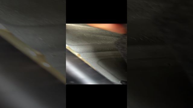

Почистил уплотнители люка, смазал силиконовой смазкой, пролил сверху из шланга. Не помогло, вода по-прежнему протекает. Хотя внешне всё герметично. Стал проливать частями, понял, что передняя часть люка герметична, протекает задняя. Пока не знаю что делать. На днях поеду к дилеру. Надеюсь это гарантийный случай. Может кто-нибудь сталкивался с такой проблемой.?

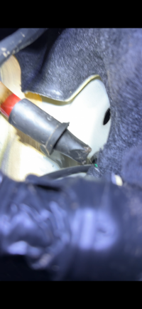

Всем привет! GV80, припёр с Америки, владельцем сей чуда стал недавно. Ездил и не обращал внимания,но после поездки в СПБ, затем в МСК на русификацию и обратно,загнав на мойку говорят,что пол у правого переднего пассажира вхлам мокрый. Разобрал посушил,думал дело случая,т.к. очень обильные дожди шли пока ехал. Но нет, уже дома попав под дождь понял,что ковролин спереди справа снова мокрый. Начал разбираться и в общем то разобрался,всё предельно просто. Виной тому дренажи панорамной крыши,в моём случае только передний правый. Открыв схему панорамы в каталоге я понял,что 4 шланга идут от углов панорамы по стойкам вниз,вставляются в резиновый "штуцерок", а он в свою очередь вставляется в кузов и выводит воду наружу(чуть выше брызговика,под подкрылком). Штуцер этот не совсем простой,хотя можно было сделать и понадёжнее, "Верх инженерной мысли" я полагаю. Так вот из этого штуцера выходит синяя плёнка,напоминающая обычную термоусадку, вклеенную в штуцер,а в неё уже входит вполне надёжный толстый крепкий шланг слива. Так вот эта самая термоусадка конечно же отклеилась и шланг в штуцере стал просто болтаться,вынуть его было очень просто, в отличие от того,как до него добраться. Я так понимаю,что в идеале надо снимать панель, но всё же я справился без этого. Открыв панораму,я увидел те самые отверстия для слива, воткнул туда тонкий шланг пенного очистителя кондиционера(можно и просто воды полить аккуратно),чуть дал пены,подождал и заглянув снизу на это соединение стало ясно,что течёт с этого самого соединения,причём течёт не хило и прямо под ковролин переднего пассажира. Теперь о том,как устранил. Снял уплотнительную резинку дверного проёма,затем пластиковую накладку порога,затем пластик на углу под бардачком,затем пластик под бардачком(где лампа подсветки ног). Всё снимается не сложно. Пластик подсветки сначала выщёлкивается вниз с трёх креплений,которые ближе к сиденью,затем просто тянется на себя и выходит из пазов,которые ближе к перегородке моторного отсека. Сильно не выдёргивать,т.к. там лампа подсветки ног и надо её отсоединить. Теперь надо чуть сгруппироваться))) Смотреть с фонарём в самом углу вверх,там вагон проводов,надо чуть их раздвинуть и можно будет увидеть этот шланг и соединение. Делал всё левой рукой,иначе туда просто не подлезть. Как уже говорил, шланг легко вылез из термоусадки. Одел перчатки, пропитал пальцы обезжиривателем, протёр край шланга. Свернул в карандаш салфетку и насколько смог обезжирил внутри штуцера. ВАЖНО не замять термоусадку, иначе потом вставлять в неё шланг будет крайне неудобно,придётся выдёргивать штуцер и что то там дорабатывать. Предварительно накинул на штуцер два пластиковых хомута(стяжки),затем намазал пальцы моторным чёрным герметосом Victor Reinz и намазал его на край шланга тонким слоем, аккуратно вставил шланг обратно до упора в термоусадку. Стянул хомуты насколько это возможно сделать одной рукой. Один хомут прямо на штуцере, он резиновый и довольно мягкий,а второй на всякий случай на край термоусадки. Думаю спереди слева примерно та же история, как и сзади с обеих сторон. Смотря у кого где попадает,насколько я понял в основном вода уходит через передние дренажи и проблемы в основном спереди. Бредовая ситуация,бредовое соединение, потратил около 4х часов на данную процедуру и нервов бутылки на 2-3 вина, но вопрос решён и это не может не радовать. Всем удачи,надеюсь изложил более менее понятно и инфа будет полезна. Фото и схему панорамы для понимания прикладываю.
Спасибо, очень понятно и по делу.
Ладно хоть ничего важного не залило. А с чем там дальше по течению термоусадка соединяется и где гарантия, что она внутри изоляционного патрубка она не рассоединится в месте второго сочленения? Зачем там вообще эта синяя пленка?
Или желтая трубка прямо с кузовом соединяется а сверху накрывается резинкой черной? Ипанистический констракт какой-то...
Понятия не имею для чего там синяя термоусадка. "Верх инженерной мысли" как раз об этом. Наверное с помощью неё хотели закрепить трубку в переходнике. Трубка входит в резиновый чёрный переходник, он в свою очередь в кузов, так вода уходит наружу. Гарантий вообще никаких нет и быть не может. Во избежание течи в случае расслоения и был установлен второй хомутик. Одно скажу точно, много дождей было после данной процедуры, всё ок)
